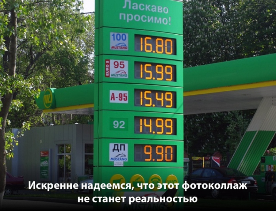

Некоторые премиальные марки топлива и сейчас содержат до 5% спирта и это не сильно влияет на их цену. Тот же Лукойл Экто Плюс или Шелл Ви Пауэр декларируют до 5% этанола и стоят порядка 12 гривен за литр. За счёт чего им дорожать?
- В Украине прописаны национальные отраслевые стандарты для топлива с добавлением до 5% биоэтанола. Что касается добавления 5% и больше этого спирта, то никаких документов и инструкций нет. На окончательную стоимость нового продукта напрямую будут влиять два фактора: акцизный налог на ввоз импортируемого биоэтанола, который практически в шесть раз превышает стоимость самого спирта, и дополнительный акциз топлива после добавления биоэтанола.
- Оплата акцизного налога приведет к дополнительному увеличению стоимости бензина более чем на 2,5 гривны за литр. Смешивание бензина со спиртом существенно меняют физико-химические показатели базового топлива и, согласно, действующему законодательству, является производством. Поэтому полученный продукт подлежит дополнительному обложению акцизным налогом в размере 198 евро/тонна, что автоматически делает его дороже еще на 2,3 грн. Таким образом, введение обязательного добавления 5% биэтанола в бензин повлечет рост стоимости горючего почти на 5 гривен за литр, что создаст условия для роста инфляции и создаст непредсказуемые последствия в экономике страны.
