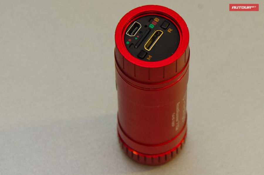

Кроме автомобильных креплений в комплекте еще два. Ременной, для установки регистратора на голову или шлем, крепление на шлем с клейкой поверхностью, а также крепление на руль велосипеда. А еще заглушка на торец, для использования вне автомобиля и защиты от воды. К слову, заявлена возможность погружения до 10 м, то есть регистратор можно использовать даже для дайвинга.
Кроме того, в комплекте автомобильное зарядное устройство, кабель, для подключения к ПК, сетевое зарядное устройство и HDMI-кабель. И здесь он совсем не игрушка, так как любые настройки регистратора возможны только через подключение к телевизору.

Редкий случай, когда для использования видеорегистратора нужно внимательно читать инструкцию. Слишком уж замысловато управление, а отсутствие экрана отнюдь не помогает интуитивному общению с ним. Если обычно достаточно вставить кабель питания или, если он уже вставлен, завести машину и начнется запись, то здесь все чуть сложнее. При первом включении нужно, ориентируясь на цвет правого индикатора выбрать качество записи, а затем уже верхним слайдером активировать запись. А уже затем, под неспешное мигание центрального индикатора, начнется запись.
