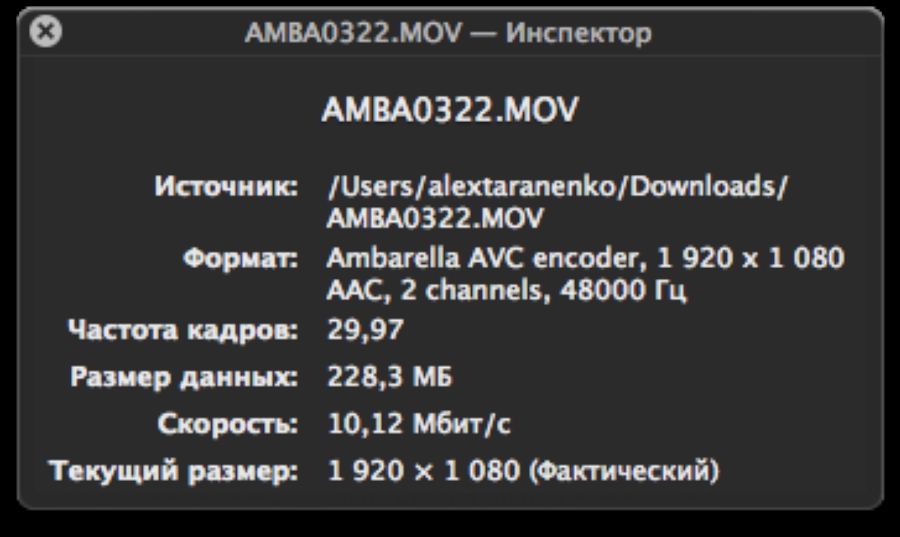

Максимальное качество записи Globex DVF002 — 1920х1080 точек, 30 кадров в секунду, поток 11 МБ/с. О качестве картинки лучше судить по примерам, в видео собрана дневная и ночная запись.
Даже днем изображение страдает излишней шумностью, ночью же это проявляется во всей красе. В целом изображение показалось нам более похожим на экстраполированные 720p, чем «честные» 1080p. Параметры получаемых видеофайлов можно посмотреть на скриншоте.
Но есть и неоспоримый плюс — угол обзора регистратора Globex DVF002 составляет 170 градусов, в видео попадает абсолютно все, что происходит перед автомобилем, практически без «слепых зон».
