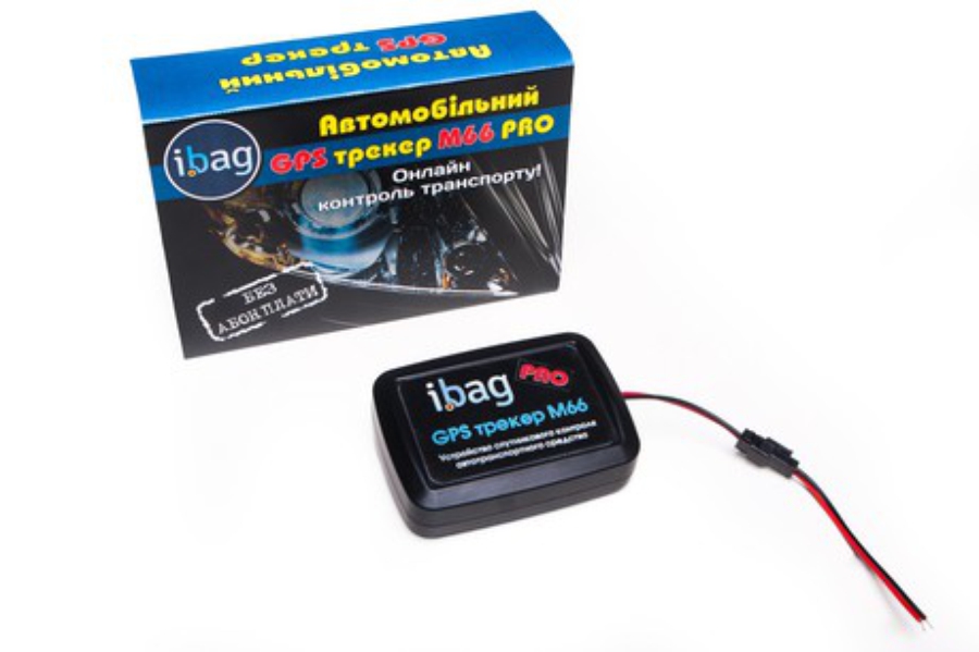

3. Автомобильный GPS-трекер «M66 Pro»
Профессиональный GPS трекер "M66 PRO" - это всё тот же топовый трекер как и первый вариант, но без аккумулятора, а с полноценным питанием от автомобиля.
Хочу купить автомобильный GPS-трекер «M66 Pro» за 2 699 грн!
