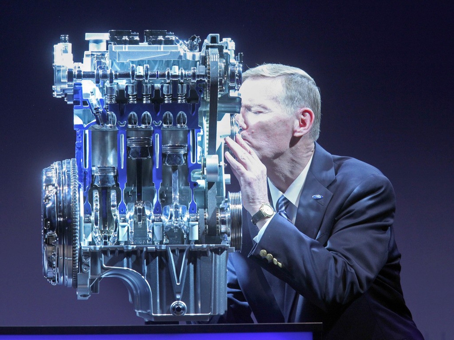

Но самое главное, что потенциал турбонаддува в легковых автомобилях до сих пор не исчерпан. Ведь благодаря ему в мир моторостроения просочилось такое понятие как «даунсайзинг», означающее уменьшение объема двигателей и количества цилиндров. На передовой тут Ford и его семейство бензиновых силовых установок EcoBoost. Трехцилиндровый моторчик объемом всего 998 кубических сантиметров уже устанавливается и на Ford Fiesta, и на Focus, а в скором времени появится и под капотом Mondeo.
Самая мощная модификация двигателя с чугунным блоком цилиндров, непосредственным впрыском и малоинерционной турбиной (частота вращения не превышает 250 000 оборотов в минуту) выдает 125 л.с. и 170 Нм крутящего момента, который доступен в диапазоне 1 500-4 000 об/мин! Поэтому, какие «букашки» будут возить нас через десять-двадцать лет — одним лишь фантастам известно.
