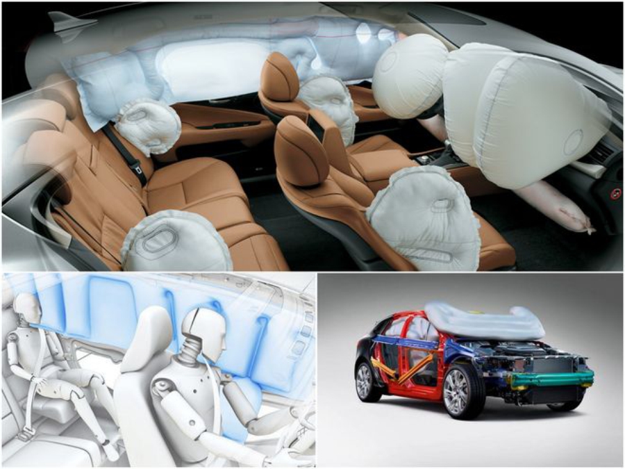

Со временем в автомобилях появились боковые подушки, оберегающие от боковых столкновений, «эйрбэги» для коленей водителя и переднего пассажира, шторочные подушки. Нашла технология свое применение не только внутри автомобилей, но и снаружи. Так, Volvo первой стала устанавливать подушки безопасности для пешеходов в серийные машины. В принципе можно сказать, что чем количество подушек больше, тем лучше. Но главное помнить — их срабатывание оправдано лишь при использовании ремней безопасности.
Как это работает: подушки безопасности, фото 5 Подушки безопасности постоянно совершенствуются, но их основная задача не меняется — они должны смягчать удары. Количество подушек безопасности в серийных автомобилях постепенно растет. Например, если в 1980 в Mercedes-Benz S-Class устанавливалась только одна подушка, то в 2005 модель уже получила целых восемь. Шторочные подушки не только снижают риск получения травм при боковых столкновениях, но и уменьшают вероятность попадания сторонних предметов в салон машины. Ну, а Volvo и вовсе в 2012 предложила включить подушку в «базовую комплектацию» пешеходов.
